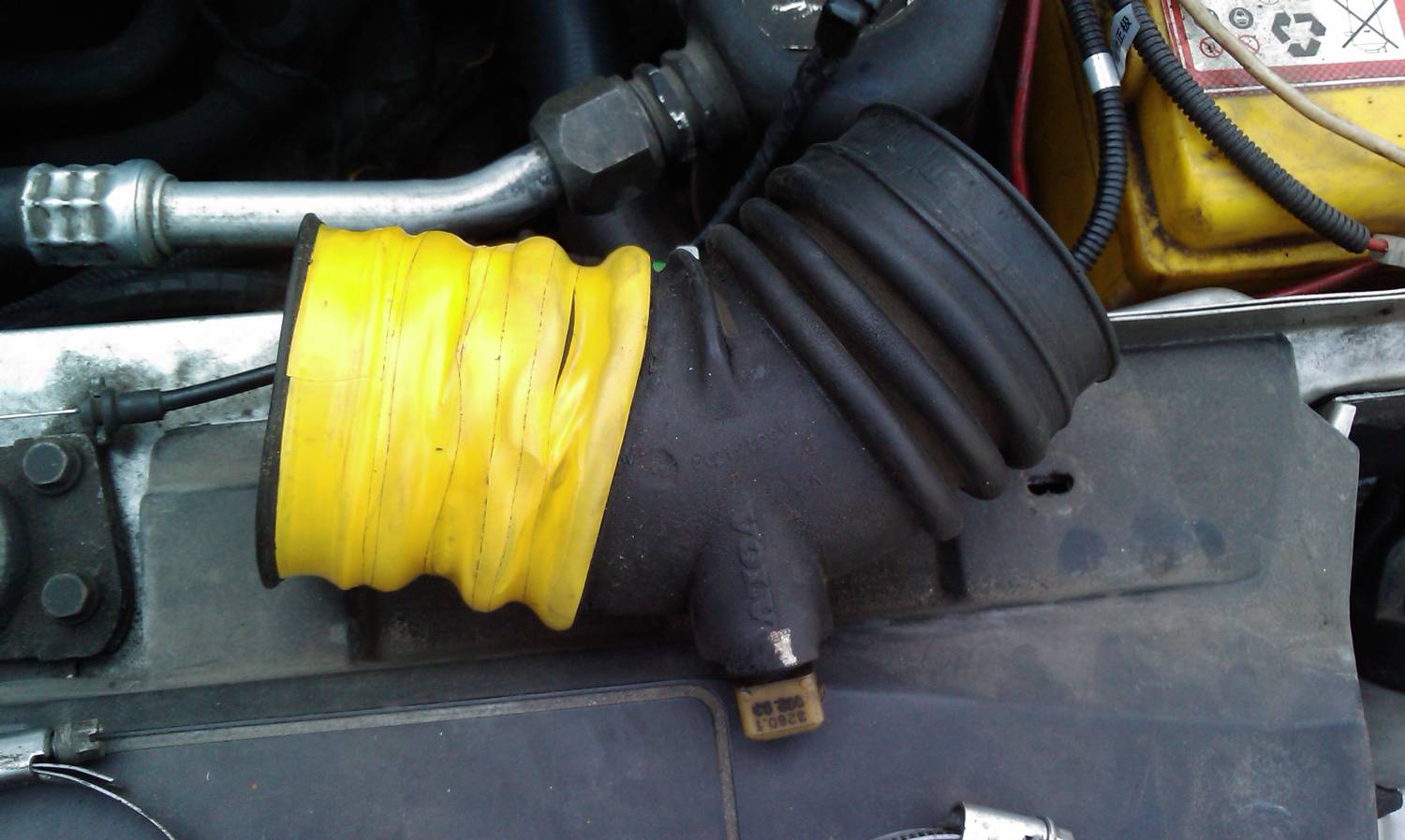

после многократного перематывания изолентой, сырой резиной и применения герметика - результат не был длительным, и через какое-то время (не очень,к стати, длительное) приходилось изощряться. :roulette: :moil:

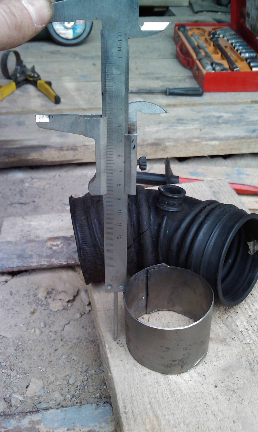

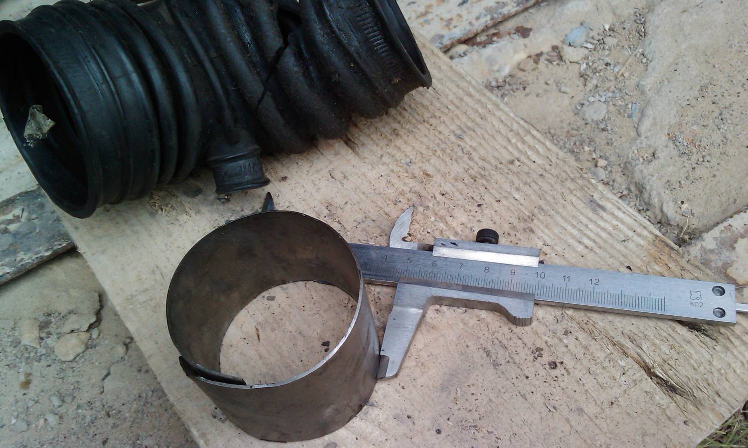

листовое железо: 230*53*1мм

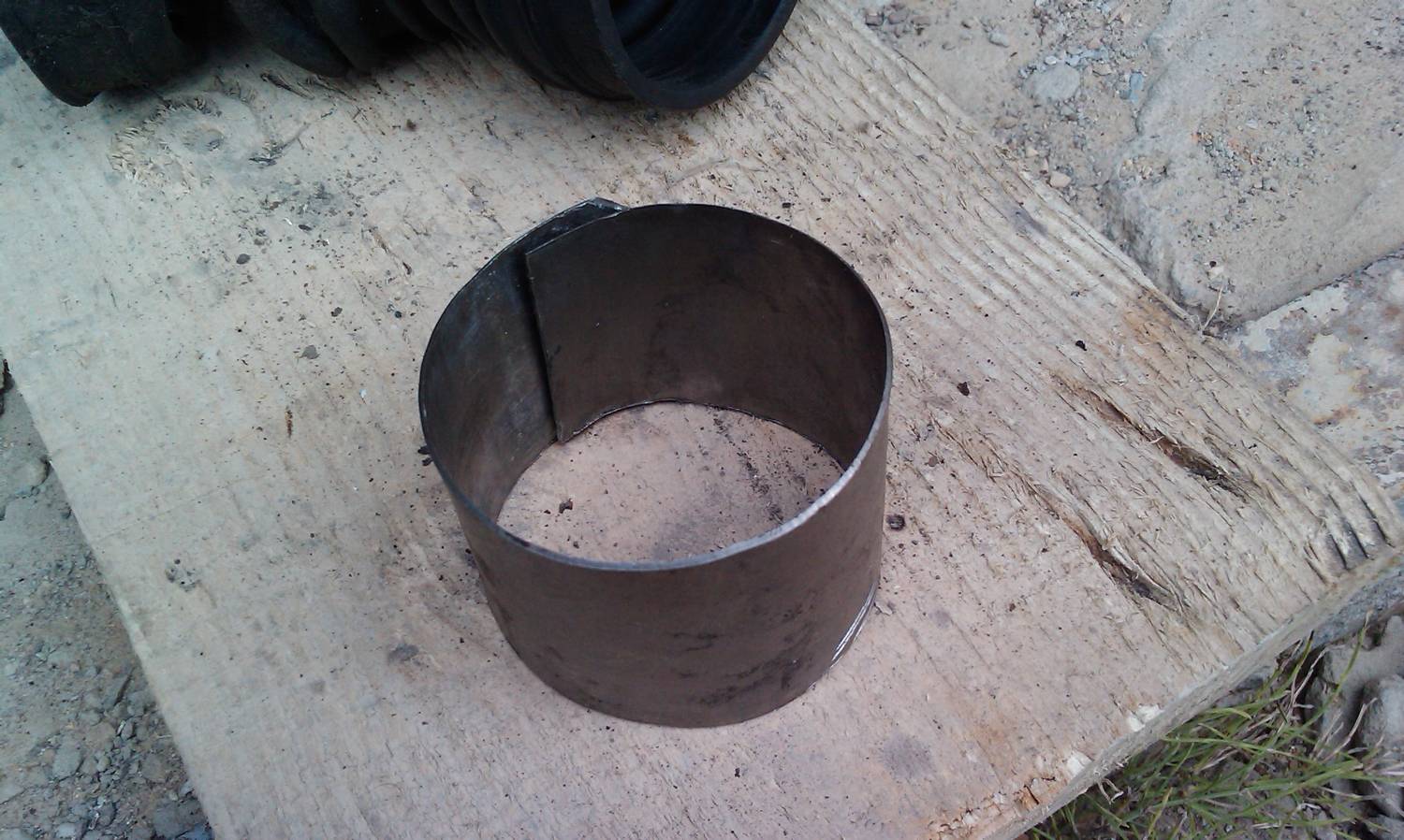

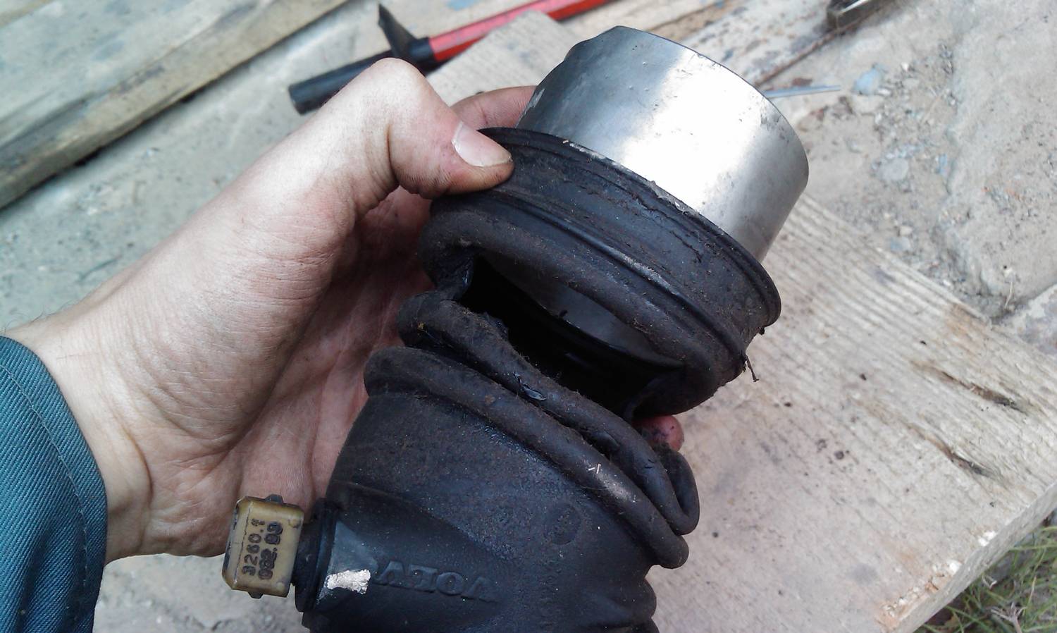

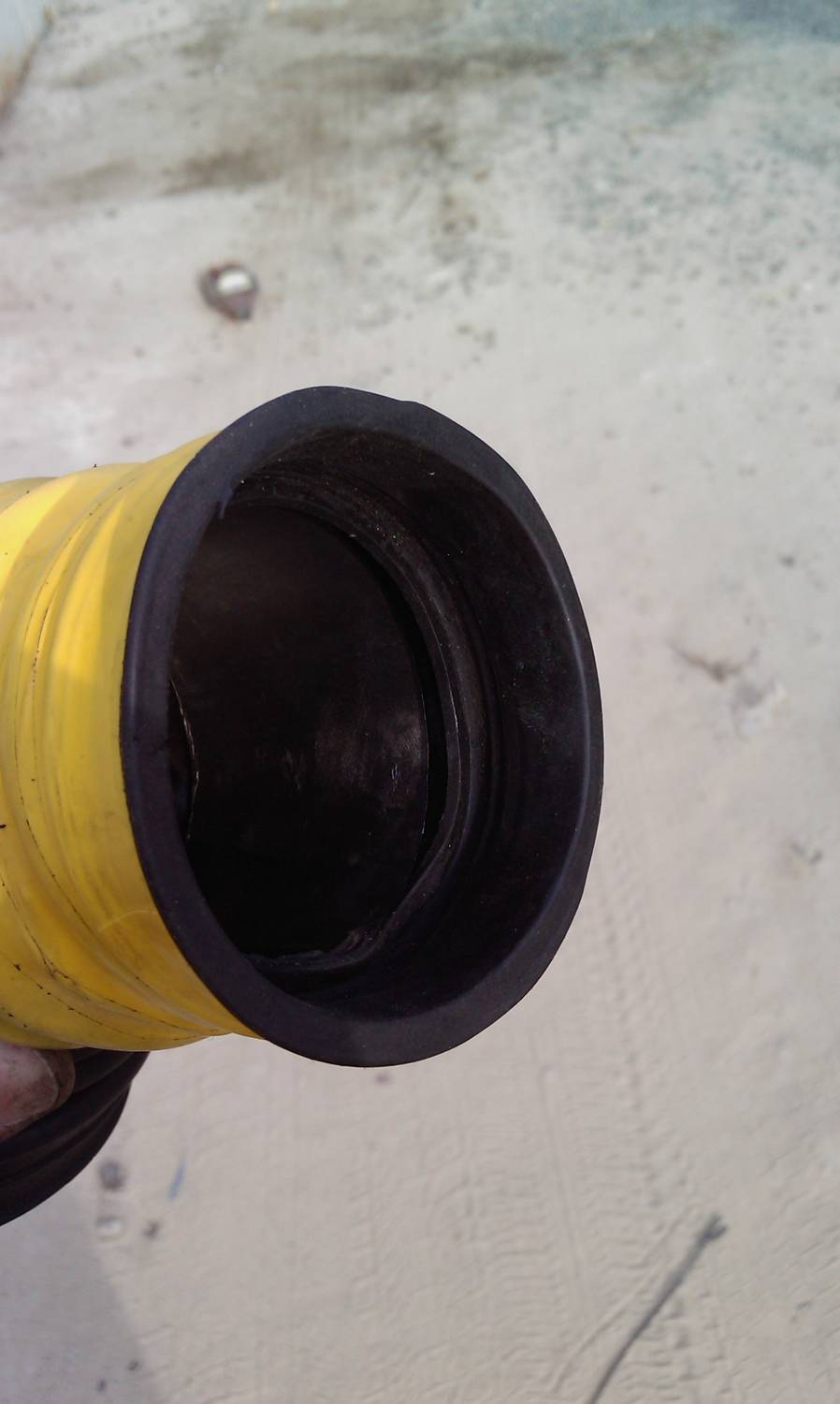

вырезали пластину, свернули. проварили внешний стык. далее эта труба вставлена внутрь в гофру. под гофру подложили сырую резину и немного прогрели феном. после этого применена изолента для тюнинга :cars:, правда закончилась она в самый неподходящий момент - но это я исправлю.
заинсталили - все ок. :buba:
катаюсь уже неделю - думаю не прогнецца.
конечный результат)))
вид изнутри
плотненько входит

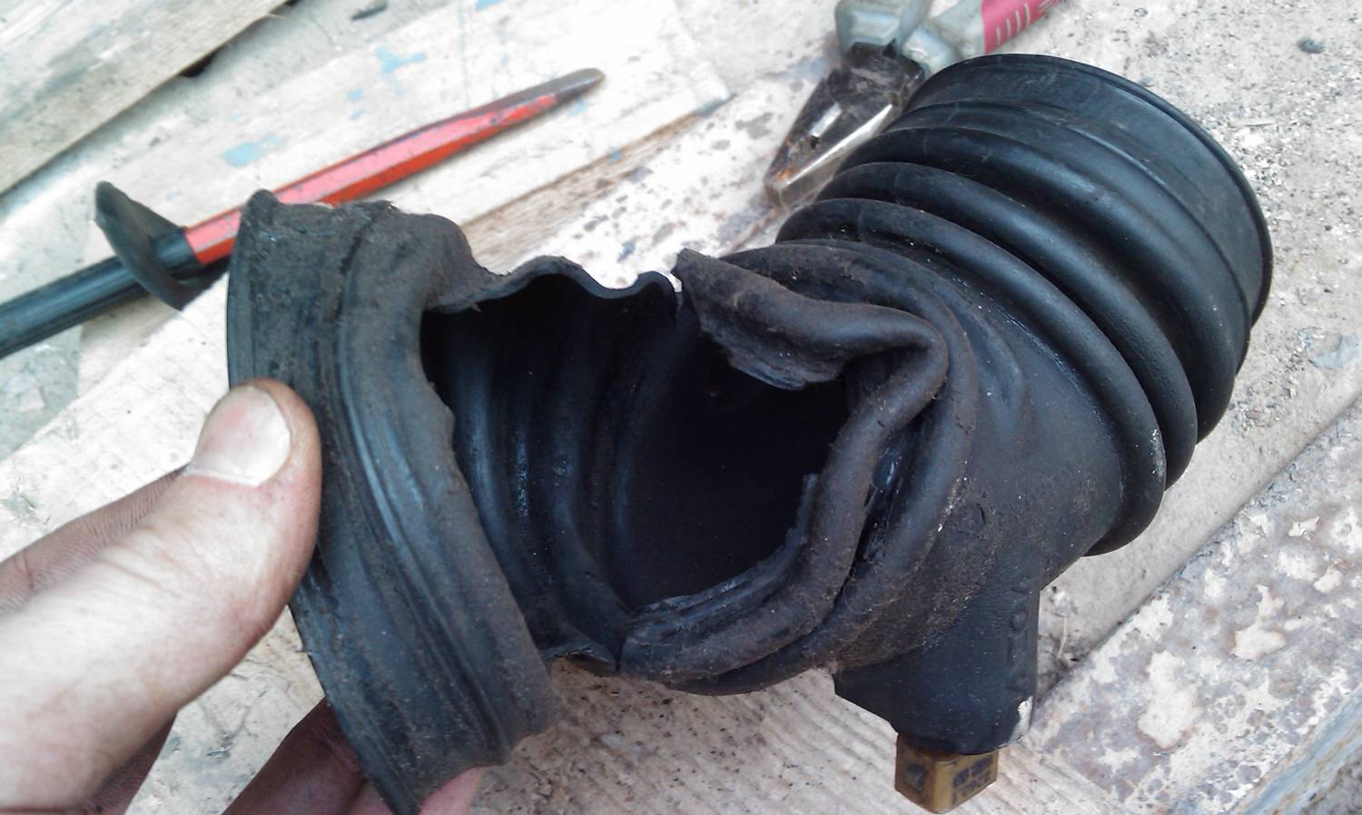

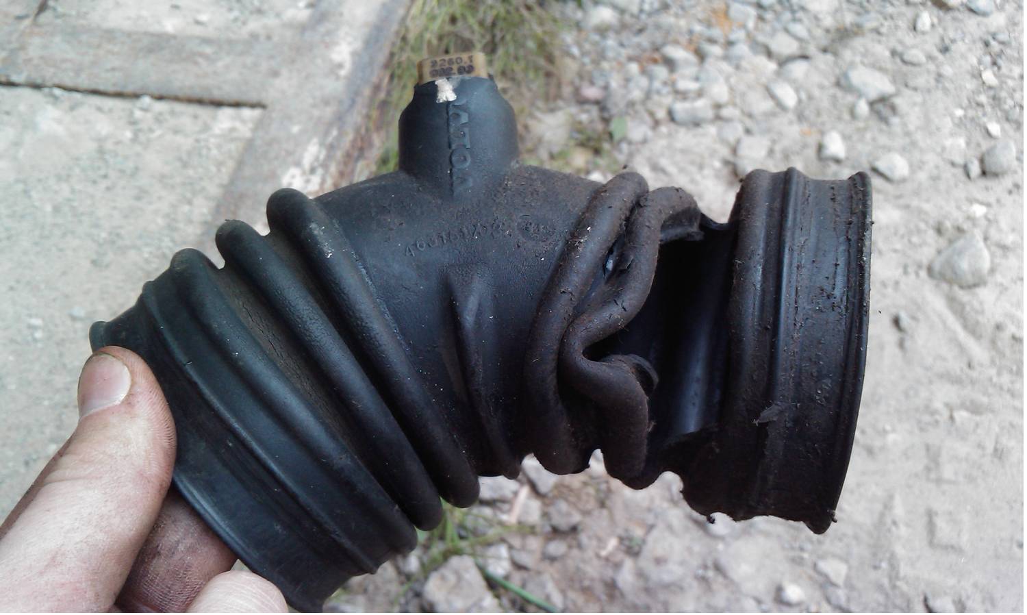

ужасающее зрелище
вот так собственно гофра выглядела
