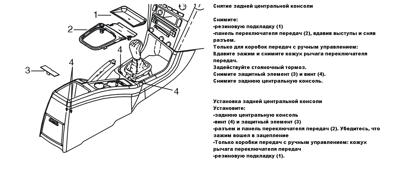

Как поменять кожух рычага КПП в volvo s 40 ?
Повідомлення rusik.63@mail.ru » Нед листопада 14, 2010 1:19 pm
Как поменять кожух рычага КПП в volvo s 40? Не могу снять старый
rusik.63@mail.ru
Повідомлень: 2
З нами з: Нед листопада 14, 2010 12:55 pm
Автомобиль: volvo s 40
Re: Как поменять кожух рычага КПП в volvo s 40 ?
Повідомлення Terran » Пон листопада 29, 2010 1:28 pm
как то так...
