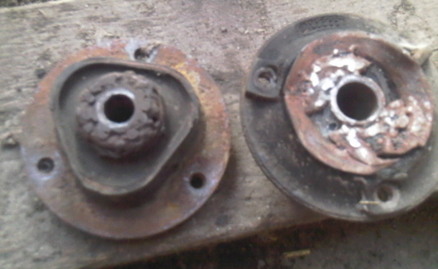

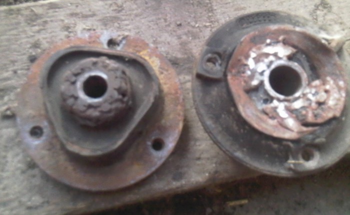

Я не за стойку говорю, а за верхнюю опору стойки амортизатора
Мои старые опоры, которые варились несколько раз.
Эта ж тема как раз про эти штуковины и начиналась...
Я взял Калиновские опоры, посадочное под шток амортизатора такое же самое (как я думаю, это стандарт, может, конечно, я не прав). Завтра сделаю фото и выложу.

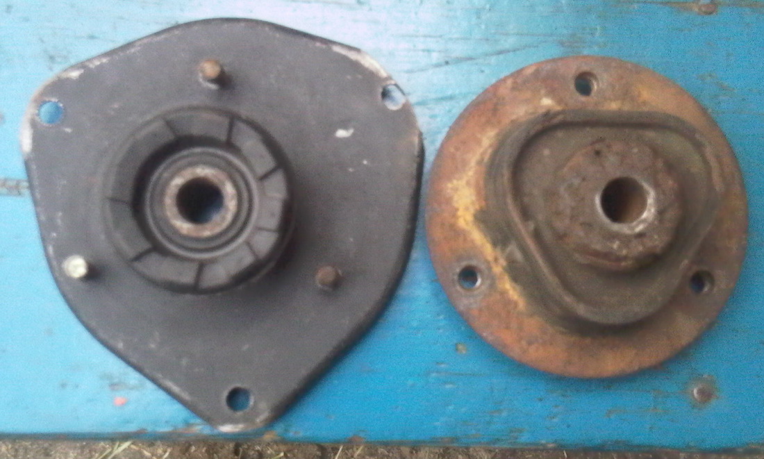

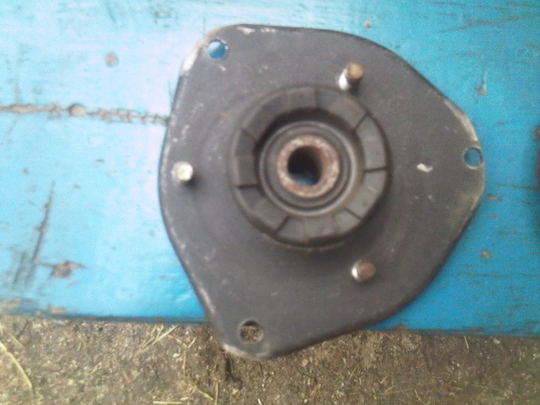

Повідомлення kot_07 » Суб серпня 14, 2010 10:33 pm
klimenkoa написав:
kot_07 написав:подшипники я себе брал на єкзисте "ruville 865400" по 20 грн./шт, а опоры и втулки подшипника экзист сняли с заказа. Сейчас попытаюсь найти на автобазаре на разборке что-нибудь похожее.
Когда свою подвеску начал разбирать - у меня подшипник и что-то наподобии втулки подшипника стояло только справа, а левая - была пустая.
Volvo 340 Опора верхняя стойки передней 3212267 срок поставки 13 дней 535 грн.
У меня не было времени ждать и денег на оригинал. К тому же, если интернет магазин указывает запчасть, это не факт, что она будет у поставщиков в той же самой Германии. Меня обламывали на том, о чем я писал раньше, а также на длинном пыльнике рулевой тяги и отбойниках и пыльниках на стойку (хотел брать оригинал). Пришлось резинки брать на базаре. Пыльник на рейку подобрал по размерам, цену уже не помню, а пыльники на стойку брал универсальный, вместе с отбойником. Стало все ОК, машина уже на колесах, хватит ей загорать на кирпичах....
Насчет опор: выкладываю две фотки моего "колхоза". Как это выглядит на месте (под капотом) сфоткаю завтра и выложу не ранее вторника (просто нет сейчас возможности каждый день заходить в инет, т.к. живу в Новомосковском р-не и еще не определился по замене моего Пиплнета на другой безпроводной провайдер).

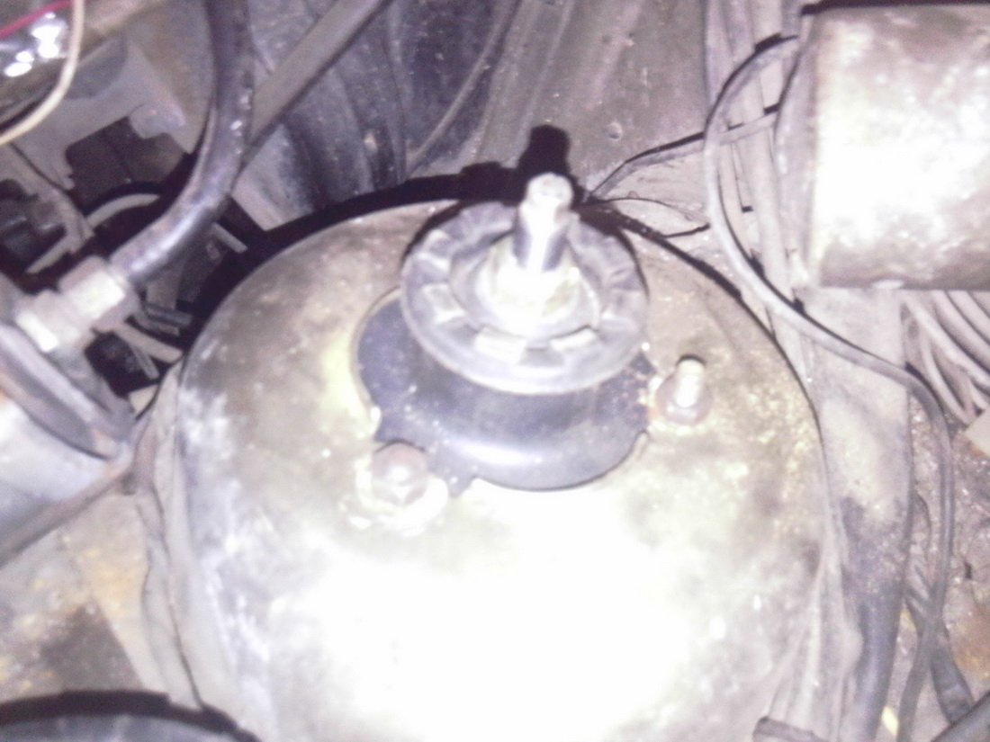

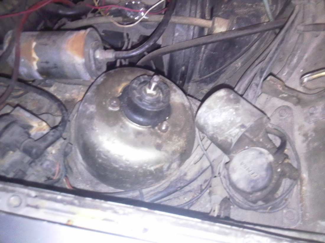

Повідомлення kot_07 » Суб серпня 21, 2010 6:15 am
Вот так смотрится под капотом...

Re: Подушки амортизаторов 340
Повідомлення klimenkoa » Суб серпня 21, 2010 2:12 pm
kot_07 написав:Вот так смотрится под капотом...
Старая вроде поменьше, ты по периметру новую обрезал?
У меня на 340-й по-другому выглядят!
Повідомлення kot_07 » Пон серпня 23, 2010 6:25 pm
Да, старая меньше. А новые я на точиле уже по месту обтачивал, углы стачивал, примерял. Подошло нормально, как будет работать - не известно. Я пока не выездной, надо еще документы оформить (доверенность сделать, техосмотр пройти и АКБ поставить).
Как на 340-й не знаю, по идее должно быть все также... разница в двигателе... хотя смотрю по каталогу http://www.elcats.ru/volvo/Parts.aspx?M ... t=49D0007F - все одинакове... Что 340, что 360-я, все одно и тоже.
Повідомлення klimenkoa » Пон серпня 23, 2010 11:44 pm
kot_07 написав:Да, старая меньше. А новые я на точиле уже по месту обтачивал, углы стачивал, примерял. Подошло нормально, как будет работать - не известно. Я пока не выездной, надо еще документы оформить (доверенность сделать, техосмотр пройти и АКБ поставить).
Оно то одинаковые но у меня посадочное место какое то треугольное а у тебя круглое!
Повідомлення kot_07 » Вів серпня 24, 2010 12:05 am
Оно кажется треугольным за счет формы выступающего верха оригинальной опоры (это хорошо видно на фотке, где представлены оба варианта). Посмотри внимательно на свои стаканы - посадочные места там круглые. Я сам сначала так думал, пока не разобрал...
