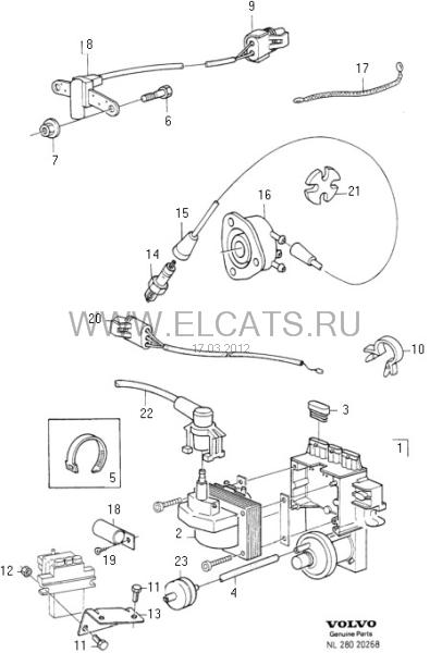

Всем доброго времени суток!
Вчера был у карбюраторщика, наладил карб, как часики, но нашлась проблемка: не работает вакуумный ускоритель (вроде так называется), который трубкой резиновой заведен на карб.Этот ускоритель непосредственно завязан с мозгами (в жуляк его можно отдельно купить, а тут походу не купишь отдельно), карбюраторщик говорит, что из-за этого мощности 3-5% теряется. Есть ли токл его разбирать и смотреть, поможет ли?)
Кто чего подскажет?)

Повідомлення B200K » Суб березня 17, 2012 1:20 pm
катушка запалювання,до неї підходить центральний провід від трамбльора.а під нею стоїть модуль,от він у тебе і партаче.
B200K
Звідки: Чернівці
Автомобиль: volvo 360
Re: Вакуумный ускоритель на 340 DL
Повідомлення B200K » Суб березня 17, 2012 1:29 pm
катушка під номером 2.модуль під номером 1.

Повідомлення FILPEREZ » Суб березня 17, 2012 1:40 pm
B200K написав:катушка під номером 2.модуль під номером 1.
точно! вижу! внизу модуля вакуумное опережение (круглое), а замена катушки решит проблему разве? бокопорит же опережение...

Повідомлення B200K » Нед березня 18, 2012 1:47 am
треба замінити сам модуль,а його продають разом з катушкою,в більшості.

Что то молчат опытные вольвоводы. Мне тоже непонятно, раз уж не работает вакумний регулятор опережения, то катушка здесь ни причем. Проблема в том, что как заменить саму вакуумную приставку (назову ее так) куда присоеденяется вакуумная трубка от карба. Интересно, если поменять только трамблер с вакуумным регулятором, что получится?

Повідомлення B200K » П'ят березня 23, 2012 7:51 pm
треба замінити просто модуль,а катушка тут нідочого,але хто продасть сам модуль без катушки.

Не заменишь ее никак,и замена трамблера ничего не даст,он там работает просто как разнощик.Блок зажигания по идее не разборной(правда я разбирал),продают обычно вместе с катушкой.Если не работает вакуумное опережение зажигания,то будет постоянно позднее зажигание,и машина будет тупая на разгон.Если покупать такой блок то только проверять на месте,у меня лежит такой блок тоже с такой проблемой,рабочий только не регулирует зажигание,уже открытый.На своей машине решил проблему установкой контактного трамблера и жиговской катушки,думал временно,но так и продал машину.
