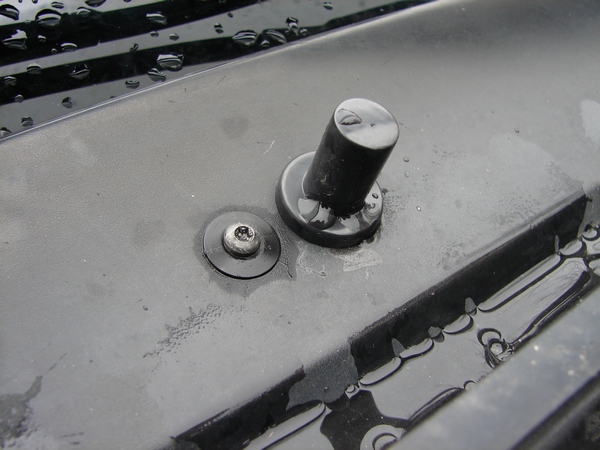

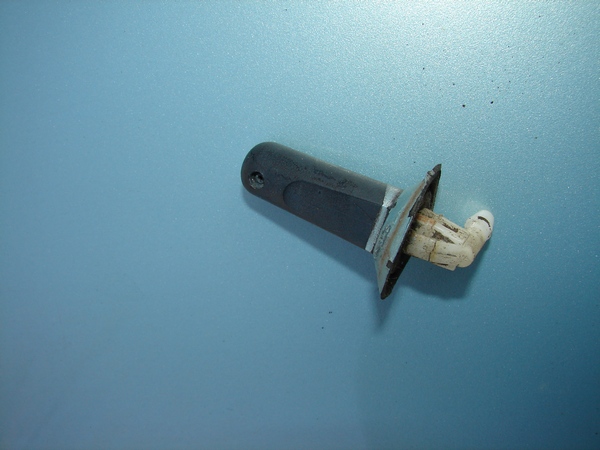

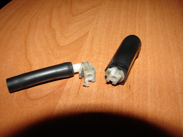

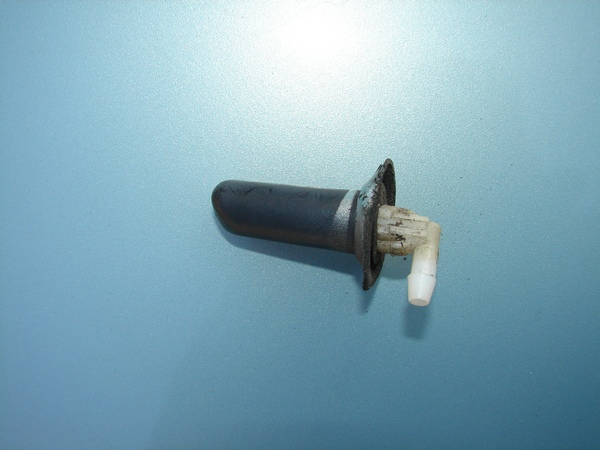

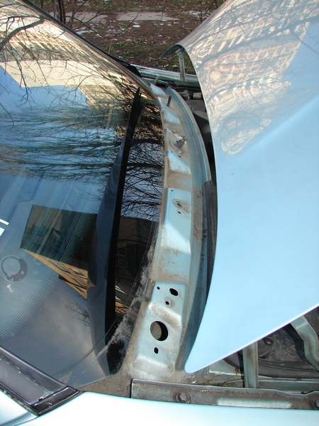

Очищал снег с лобовухи, чуть тронул одну из писялок она пополам!!! Вот и задался целью поставить, что то поинтересней на две струи! Калеченную склеил, но на базар на днях поеду, хочу лучше и новое поставить! На моём базаре только низенькие нашел, те что на капот, таких столбиков как на мою не нашел. Был один дядька, у него были на семь мм. ниже и то одна, так что, поиски продолжаются! Как они выглядят (штатные) выкладываю если куплю новые и установлю, выложу результат! Блин ещё и антифриз из под шланга обратки потёк!! Хобота короче!!! :viking:

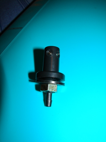

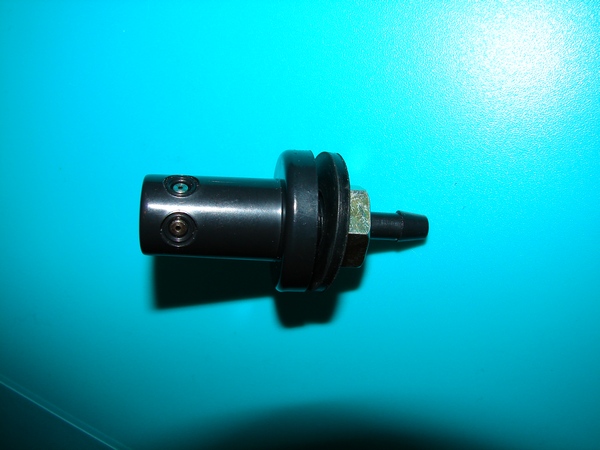

С А5 таки не подошли, низкие, взял себе две двуструйные поливалки за 100 грн.(от Буса Исузу - так сказал продовец) Чуть позже их фотки выложу!!!Нашел оригинальную одну на четвёрку за 63 грн одна!!!!!! отправил чела собирать грибы!!

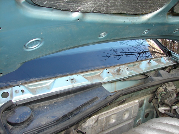

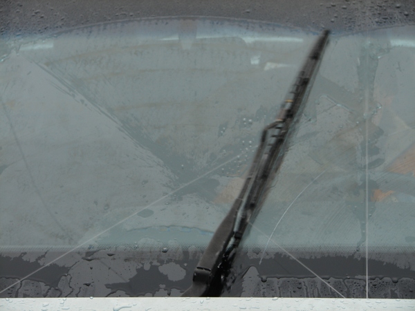

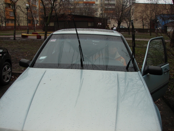

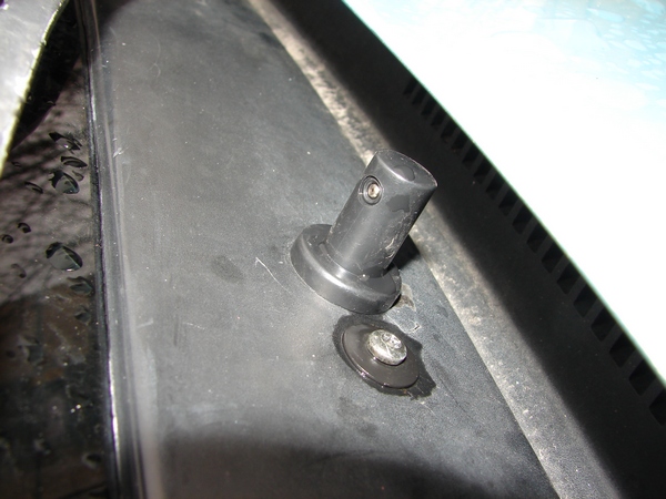

Короче установил вот такие форсунки, брызгают не плохо, водичку выплёскивают однозначно быстрее, но и теперь одного раза достаточно чтоб смыть грязь со стекла!Раньше я занимался обрызгиванием рядом едущих и стоящих, сейчас, всё регулируется и брызгает.При инсталяции правой писялки всё гуд, без вопросов, снял уплотнительную шайбу с писялки и прям сверху защитного кожуга всунул, снизу зажал гайкой. А вот с левой, со стороны водителя, вспомнил Йохансонов, Петерсонов и прочих сыновей своих отцов, кто так вмостил эту писялку!Прикол в том, что со стороны водителя, стоит привод дворников и он просто не даёт полноценно подлезть под писялку и закрепить её гайкой! Короче мудохался, мудохался и таки закрутил, насколько качественно зажал, время покажет, результат работы завтра, сегодня совсем темно было как установил, да и дождь льёт-будь он не ладен! :?

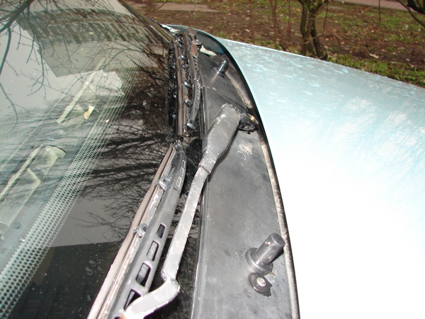

Паша я так там и не нашел, что можно открутить, чтоб добраться, прикрутил путём придерживания гайки снизу как смог, и вращением самой писялки!Одно радует, юпочкой от новой писялки полностью закрыло отверстие на кожухе защиты и его теперь мне не обязательно снимать, так как писялка сверху и прижимает сам кожух!В результате получилось вот так!!! :? через дворники не перестреливает но я так направил что те, что в середине бьют по противоположным сторонам через дворники!!!
