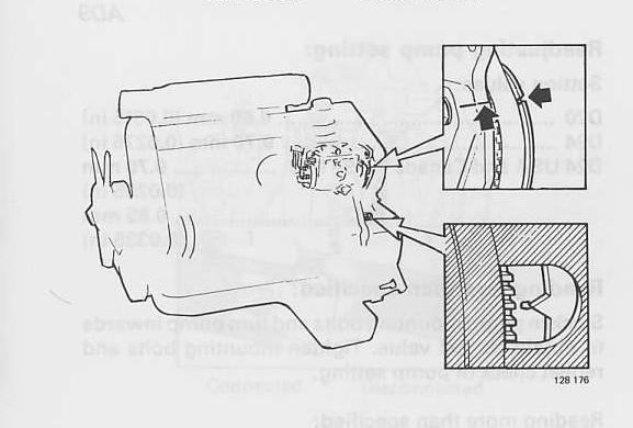

Ну шо за бред???? Какие еще заводские настройки???? Какой один зуб??? :-D Там все выставляется по индикатору
Та метка нужна чтобы выставить шкив насоса в правильное положение, т.к. на нем имеется бонка. На шкиве распредвала - бонки нет.
Перед установкой индикатора, нужно совместить метку на маховике (риска с цифрой "0"), с меткой на картере сцепления. Далее нужно совместить метку шкива ТНВД, с меткой на корпусе ТНВД. Затянуть шкив насоса с нужным моментом.

При этом, задний шкив распредвала, должен быть ослаблен, но не болтаться. Чтобы он мог вращаться вместе с ремнем и шкивом насоса.

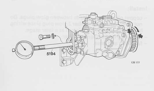

Установить индикатор на насос. Зафиксировать индикатор с предварительным натягом 2-5мм.

С помощью специальной приспособы,

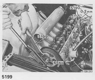

Volvo D 20 D24 Service Manual.JPG (24.15 Кб) Переглянуто 20357 разів
нужно медленно вращать отпущенный шкив распредвала против направления вращения двигателя, до тех пор, пока стрелка индикатора не перестанет перемещаться. Распредвал, при этом - должен оставаться на месте! В этом положение нужно обнулить показания индикатора.
Далее следует провернуть шкив распредвала, по направлению вращения двигателя, и добиться на индикаторе показаний 0,8-0,95мм. В таком положение нужно зафиксировать/затянуть задний шкив распредвала с нужным моментом, используя вышеупомянутую приспособу. В дальнейшем придется угадывать/подбирать нужный угол впрыска (0,8-0,95). Начните с 0,8мм. если идет синий дым - увеличивайте угол ..0,85; 0,87; 0,89; 0,91.... Если идет черный дым - уменьшайте угол...
