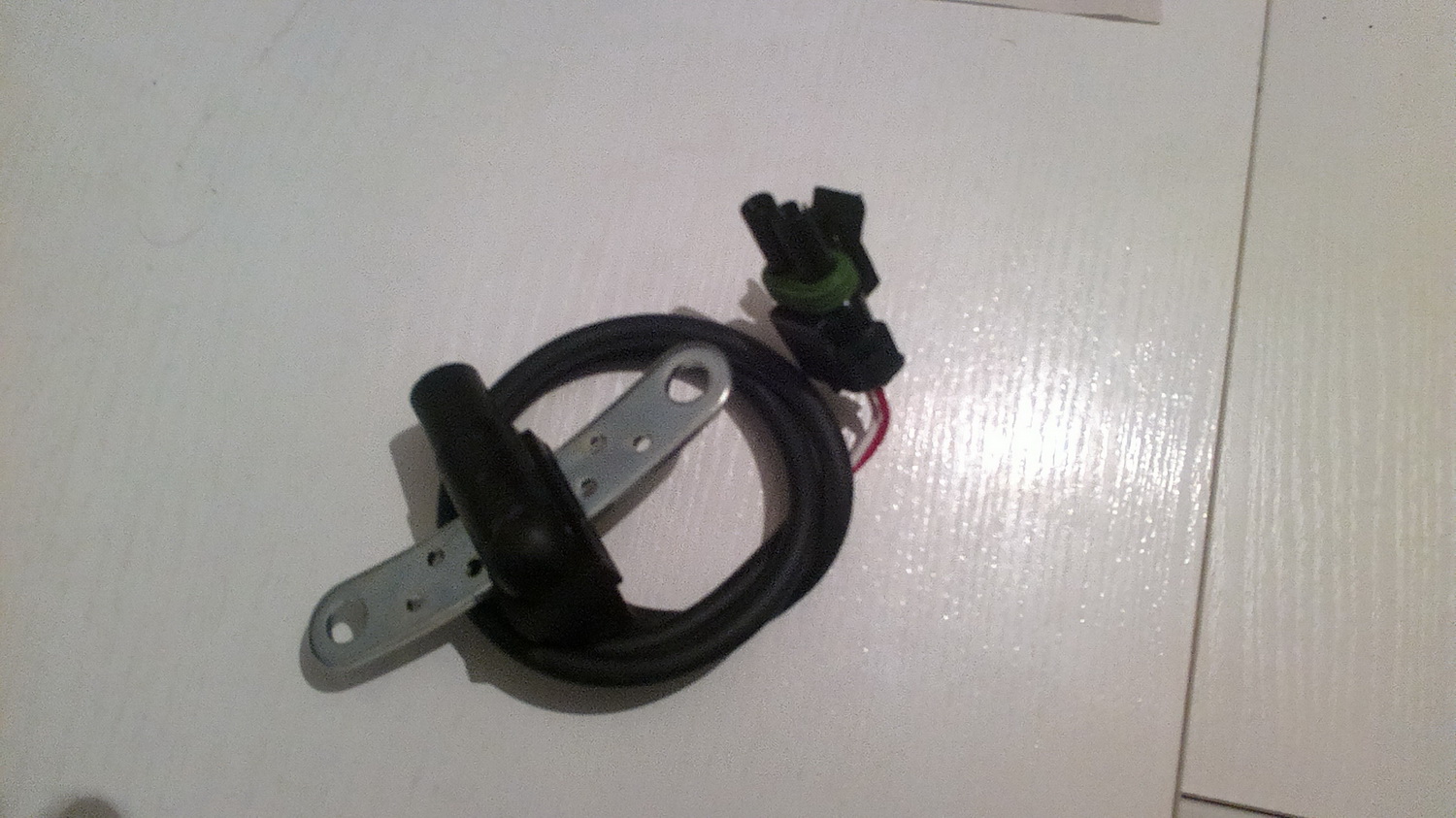

Повідомлення deputat333 » Вів березня 12, 2013 2:36 am
Не смог поставить :( , нет головки на 11. А там по-другому не подлезть. Может завтра сделаю.
А вот и он, кстати. Виновник торжества.
Вроде все четко, что заказывал то и пришло.

Повідомлення Rom » Вів березня 12, 2013 5:35 pm
deputat333 написав:Не смог поставить :( , нет головки на 11. А там по-другому не подлезть. Может завтра сделаю.
Ну да, как пиддать он! Ищи головку на 11 и пробуй, ждем результатов.
