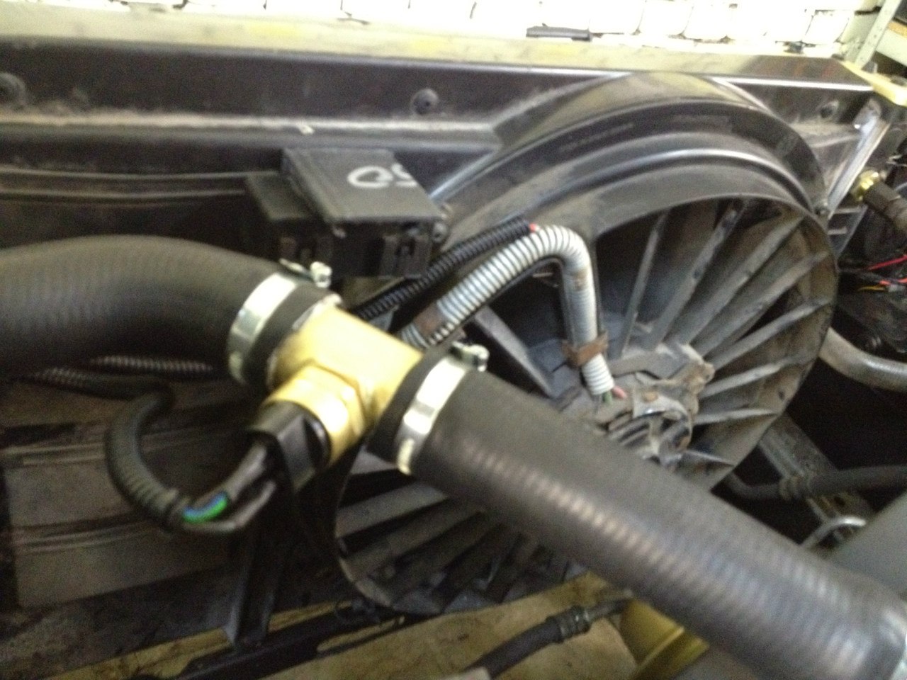

А вот на фото как установили "харьковчане" на бензинке.
