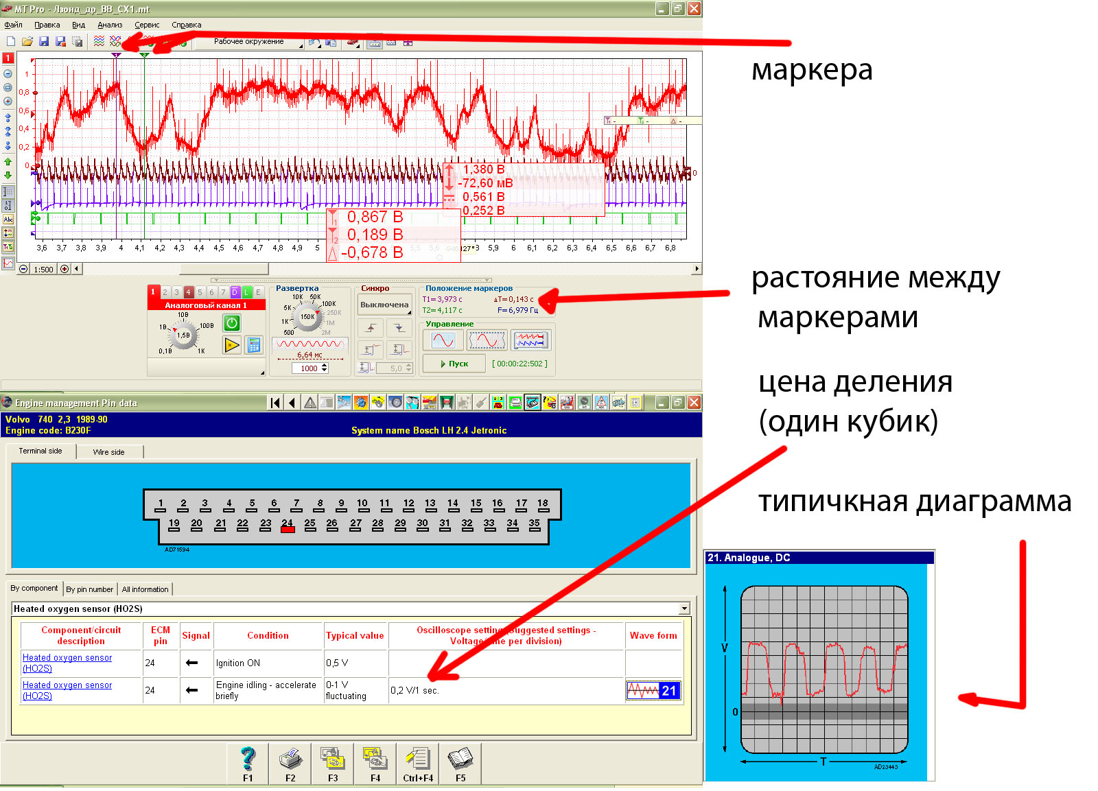

Повідомлення AbsolutMC » Сер квітня 15, 2015 1:30 pm
asvodessa написав:
AbsolutMC написав:
asvodessa написав:
Серега написав:Напряжение на черном проводе по отношению к массе,он идет один,подключать параллельно разъему от 0до 0.9В,сопротивление нагрева на холодную 3 Ома прогретый двигатель до 13 Ом,разъем разъединить.
Тут еще ньюанс - шаг напруги должен происходить не более 5 сек. в одну сторону(в идеале 2 сек),если больше - датчик умирает. Верхний предел 0.97V,нижний 0.1-0.2V.В 0V уходить не должно.
5сек и 2сек--мноого, 0.2сек максимум(в идеале около 0.12)
Где вы видели,чтобы 0.1-0.9V проходило за 0.2 сек? Не выдумывайте.
Вот вам замер с первой попавшийся машины(сверху), и снизу скриншот от автодаты на 740
Так что у вас похоже либо часы спешат, либо лямда-кирдык
AbsolutMC
