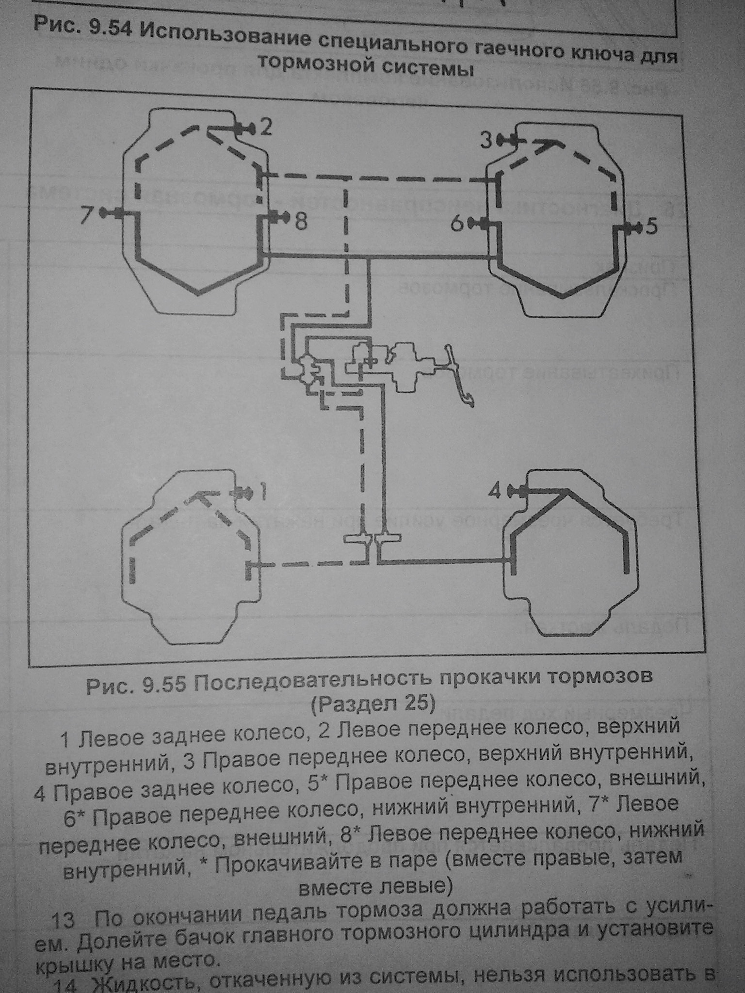

Тормозная схема

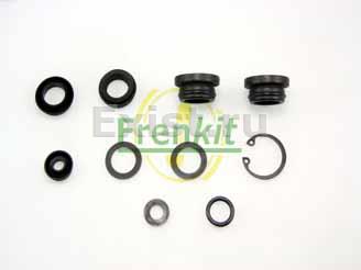

Re: Проблема с тормозами 240, ГТЦ перепускает?
Повідомлення GERXTRM » Пон квітня 13, 2015 9:26 pm
Нету, либо первое, либо второе. У френкита ещё стопорное кольцо в комплекте и пара шайб что ли
Frenkit
Seinsa
Повідомлення xoxlov » Пон квітня 13, 2015 9:28 pm
Ага видел, кстати брал в суппорта поршня френкит, качество классное, а вот ремкомплект суппортов мне не понравился.

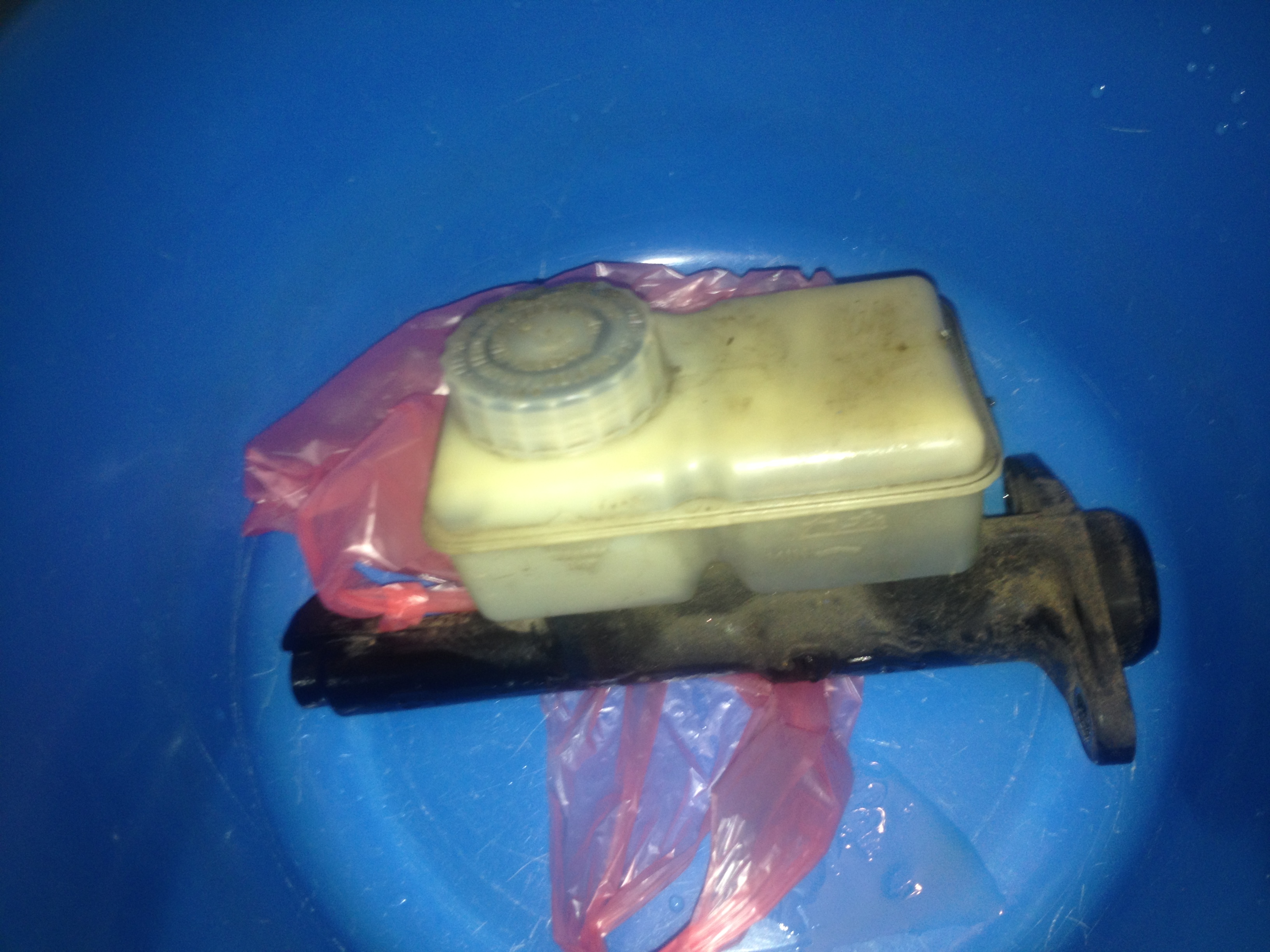

Повідомлення GERXTRM » Вів квітня 14, 2015 1:52 am

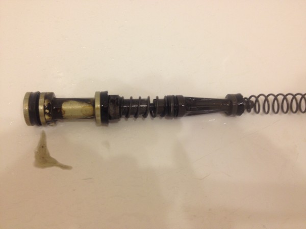

Снял, разобрал, промыл. Жду резинок на сегодня/завтра. При разборке/промывке немного воды в сам цилиндр ливанул, промыл спиртом и сушу сейчас. Сам цилиндр вроде ничего, без раковин, есть небольшие потёртости о поршень в некоторых местах. На самом поршне манжеты вроде целые, одна резинка в центре только пожеванная, ну и в бачке куча дерьма была.
Никто не подскажет как снять левую манжету, которая возле грязной капли на фото?

Повідомлення vit » Вів квітня 14, 2015 12:58 pm
GERXTRM написав:Снял, разобрал, промыл. Жду резинок на сегодня/завтра. При разборке/промывке немного воды в сам цилиндр ливанул, промыл спиртом и сушу сейчас. Сам цилиндр вроде ничего, без раковин, есть небольшие потёртости о поршень в некоторых местах. На самом поршне манжеты вроде целые, одна резинка в центре только пожеванная, ну и в бачке куча дерьма была.
Потертості! вже теж біда, ходити буде не довго! Має бути дзеркало! А манжету стару ріжим а нову обережно насуваємо!

Повідомлення GERXTRM » Вів квітня 14, 2015 1:33 pm
Так там где потёртости, там и самое настоящее зеркало :-D
Не похоже на то, чтоб манжеты резать надо было. Остальные 3 замечательно разбираются и снимаются. А вообще состояние манжет, как по мне, очень хорошее для 260к км, кроме одного кольца уплотнительного.

Повідомлення AbsolutMC » Сер квітня 15, 2015 6:07 am
GERXTRM написав:На самом поршне манжеты вроде целые, одна резинка в центре только пожеванная, ну и в бачке куча дерьма была.
Вроде целые-не значит рабочие-возможно дубовые+кромки должны быть острые и немного задраны+таки одна пожеванная.
Манжету тупо поддеть отверткой(стараясь нечего не поцарапать(у меня есть такая штука как "всколупатор" :D-типа стоматологичного зонда со скругленым острием )), ели лопнет-значит была дубовая.

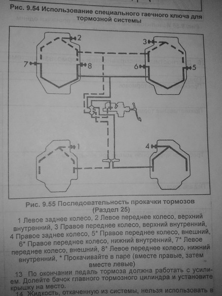

GERXTRM написав:Может ещё с распределителем проблемы (хотя он постоянно лампой ругается и из-за него вроде педаль падать не должна, это ведь 2 тройника спаренных и датчик разницы давлений)?
[/attachment]
Его не помещало бы проверить. Если есть протечка между контурами-то при исправном всем остальном не заметно, но вот когда на ходу щелкнет один шланг :sad:
Проверить можно так: все собираем и прокачиваем, потом помощник нажимает на тормоз(и держыт), а Вы откручиваете верхнюю прокачку переднего сюпорта-->педаль падает(помощник кричит "Упала до конца!"), но педаль тормоза не отпускает, и вы откручиваете одну и з нижних прокачек того же сюпорта и если услышете что то типа "А не, ещё пошла!"-то всьо гуд. Тоесть работают два контура по отдельности, если больше не пойдет-то датчик распределитель неисправен.

Повідомлення GERXTRM » Сер квітня 15, 2015 7:28 am
Я как только поршень достал - сразу фото с порядком и расположением манжет сделал. Раковин нету
Повідомлення GERXTRM » Сер квітня 15, 2015 3:01 pm
Получил ремкомплект в коробке "Autofren". Качество, конечно, даже с 26 летними резинками АТЕ нервно посасывает. Закинул их в тормозуху, к вечеру буду собирать.

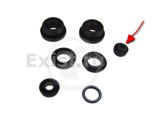

Повідомлення Geka » Суб грудня 10, 2016 3:37 am
Подскажите а что это за резиночка(обозначенная стрелочкой) и куда она ставится-штуки три ГТЦ для 244-240 разбирал её нигде не было в цилиндре,но в ремкомплектах она присутствует8-) .

Re: Проблема с тормозами 240, ГТЦ перепускает. Решено
Повідомлення Geka » П'ят грудня 16, 2016 2:04 pm
Что,никто не знает? :drag:
Geka
Повідомлень: 269
Автомобиль: 242,244,245
Повідомлення GERXTRM » Сер лютого 01, 2017 2:09 am
Она не для двойки
