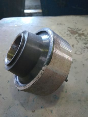

Вчера в Николаеве опять стал-провернуло реновский сайлент с обоймой в кардане.
Затянули к брату в гараж, разобрал, почухал репу ))), Засверлил 6 отв., нарезал резьбу М6, зафиксировал болтами и уехал домой.
Надобно будет опять снять его, выточить обойму стальную. ну и опять собрать, а болты сваркой поприхватывать.

При перепресовке сайлентов кардана использовал резьбовой клей.

Vladizlav написав:При перепресовке сайлентов кардана использовал резьбовой клей.
Я мазал бокалитовым лаком, но, очевидно, весь лак стерло при запрессовке. :( Увы.
