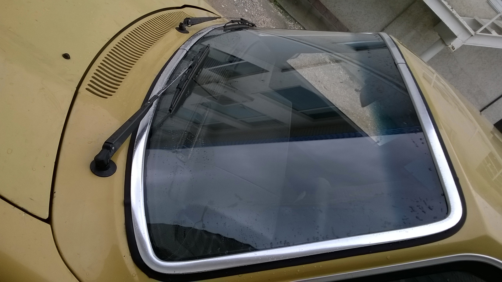

Всем доброго времени суток. Решил поделиться полезной и очень важной (в плане красоты) информацией по снятию и установке молдинга лобового стекла на Volvo 240/244 до 1991 года. У меня это всё с заменой лобового было... Но то другая история.
Замена молдинга на Volvo 244 GL

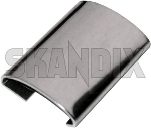

  • Соединители Volvo 1254561 - 2шт.
    Volvo 1254561

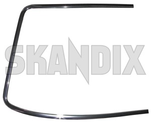

  • Правая часть Volvo 1254560 - 1шт.
    Volvo 1254560

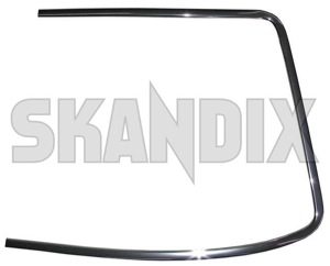

  • Левая часть Volvo 1254559 - 1шт.
    Volvo 1254559

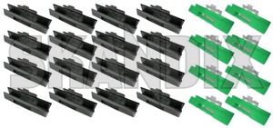

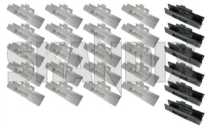

  • Крепёж Volvo 270147 с 1982 года - набор
    Volvo 270147
  • Крепёж Volvo 270148 по 1982 года - набор
    Volvo 270148

Установка молдинга:
Перед установкой прочистите дренажные отверстия внизу лобового стекла, слева и справа. Делать так лучше вдвоём. Тут одно удовольствие, просто приложите молдинг на лобовое стекло, подравняйте по пазам и начинайте от боковой части последовательно защёлкивать его, наслаждаясь звуком и полученной красотой.
На этом всё, будут вопросы, постараюсь на них ответить.
