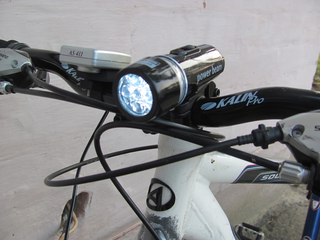

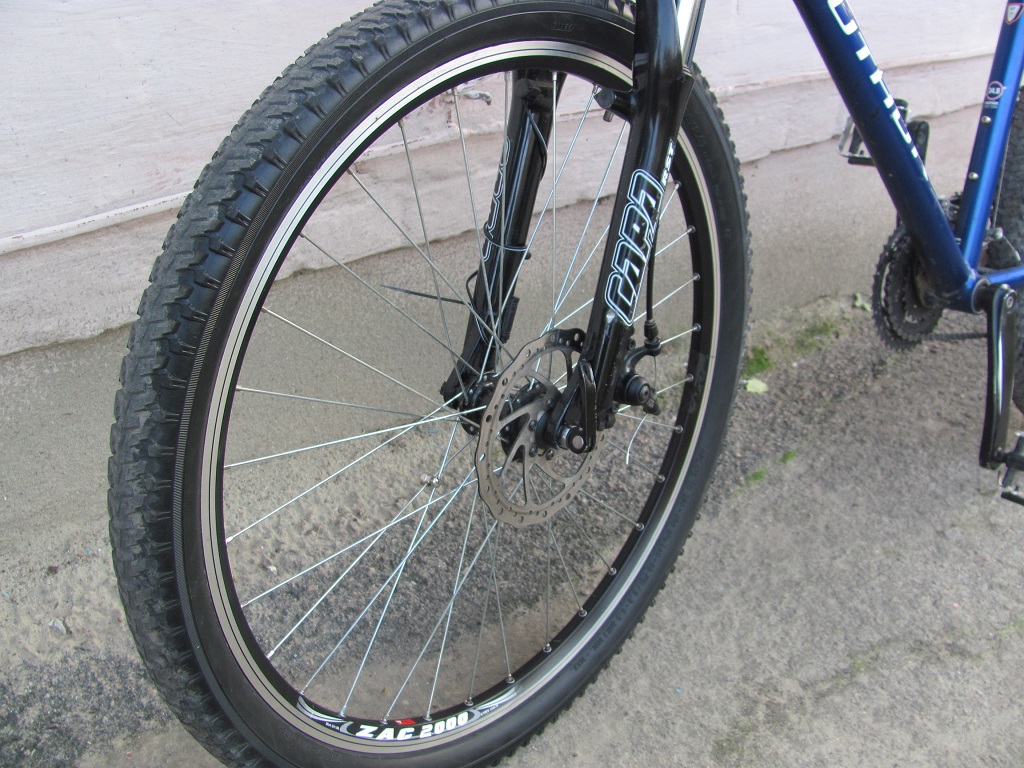

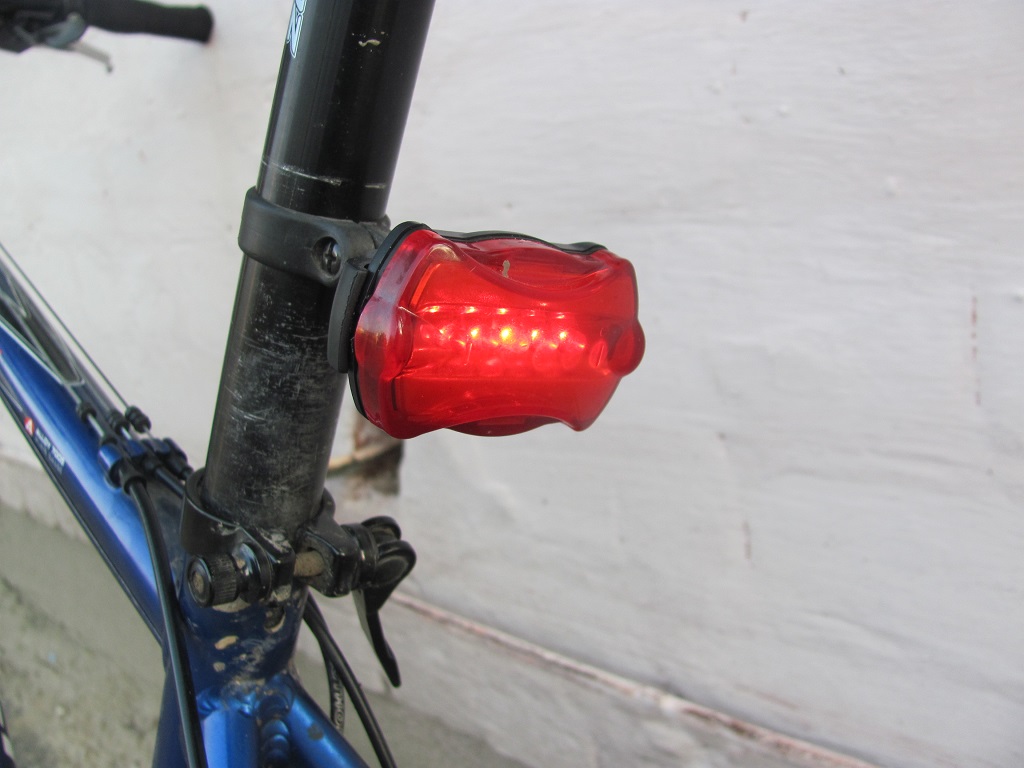

Во, сегодня немного сфотал Автора :cars:
Не мытый правда и не натертый )

Это... Зажим подседельного штыря у тебя неправильное положение имеет. Можешь случайно зацепить, веткой, или одеждой.

А как правильно? Горизонтально, вдоль рамы?

;) ;) Зачет)))) Автор есть Автор,достойные рамы хорошо себя зарекомендовавшие))Смотрю, пистонированные обода ,дисковые тормоза,та капец,круть :-P
Зажим подседельного штыря(глагола),рычагом должен быть повернут назад,т.е.на 180" поверни.Вынос руля попробуй тоже наоборот повернуть(не к земле) ,переверни на 180",(положительный угол),как сейчас-это гоночная посадка,попробуй может комфортнее будет ибо твоя посадка станет более ровной :D.Там где трос "выедает" металл на стакане рулевой колонки приклей, например, пару слоев белой изоленты.Не забывай,на подседеле есть метка, выше которого его подымать нельзя!!!это вдруг кому сильно высокому покататься захочется.
Экперементируй :moil:

Понял, поверну. А вынос руля я что-то не пойму как его верх ногами поставить? А манетки же тоже перевернутся, и как это будет? Потому что руль реально очень низко, хочется повыше...
Та на рулевую колонку я хочу какую-то наклеечку Авторскую наклеить, а то изолента наверное не очень будет смотреться... хотя...
1) Откручиваешь на рулевой сверху(труба вилки) -якорь,снимаешь его .
2)отпускаешь 2 боковых шестигранника выноса, на трубе вилки.
3)выкручиваешь полностью шестигранники крышки выноса(спереди) и снимаешь крышку,руль аккуратно придерживаешь.
4)поднимаешь вынос по тубе наверх, вынув поворачиваешь на 180 и садишь обратно.
5)одеваешь крышку якоря, и подтягиваешь ТАК!!!!!!!,чтобы подшипник рулевой, вращался свободно, и без люфта!!!!!!т.е. держа за перо вилки,проворачивая влево-вправо проверь усилие.
6)затягиваешь боковые шестигранники выноса,снова проверь вращение подшипника рулевой!!!
7)ставишь руль ,прикручиваешь крышку выноса и капец)))) :D

Спасибо!) На днях попробую это всё сделать)) Руль получается должен и выше и ближе к сиденью стать?

А как это пистонированые обода? Владелец говорил что только обода сразу поменял на нем на эти, и сиденье не родное. А так всё родное. С переключениями нужно немного разобраться, подрегулировать нужно. А то бывает едешь на 4й скорости, клацаешь 5ю, а оно не переключается, нужно только на 6ю клацнуть и тогда оно перепрыгивает через 5ю сразу на 6ю.. и так с несколькими передачами. Как это отрегулировать?

сам долбался с пару часов...плюнул поехал на 1*1 в сервис. спец за 10грн и 3 минуты настроил)))
я туда больше не лазил)

Да,есть такое))))
В ободе,где нипель спицы ,кругляшки стоят развальцованые,пистоны.Проще говоря -это очень хорошо.Повыносливей вилсет будет,чем без пистонов. http://tourist.kharkov.ua/phpbb/viewtop ... =19&t=9295
