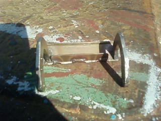

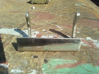

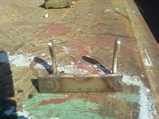

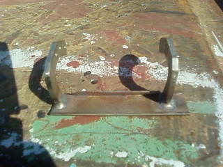

Повідомлення zmey-kumarik » Сер вересня 07, 2011 8:43 pm
Как и обещал, фото
только что сварена
после полировки

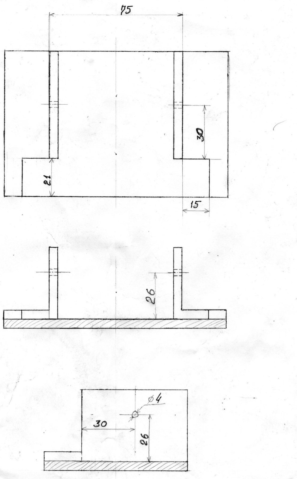

Повідомлення cfyz » Чет вересня 08, 2011 8:39 am
Покажите кондуктор (лучше ссылкой на картинку с хорошим разрешением).

Повідомлення zmey-kumarik » Пон жовтня 31, 2011 11:24 am
cfyz написав:Покажите кондуктор (лучше ссылкой на картинку с хорошим разрешением).
Ксожалению, кондуктор исчез. Но чертеж остался. конструкция проще некуда - два уголка с вырезами, приваренные к пластине. Дужки ручки крепятся винтиками к уголкам, пластина ставится в вырез (для правой ручки до упора вправо, для левой, соответственно, влево) и прихватывается. Чтобы пластина не ёрзала, прижимал её струбциной.

Повідомлення zmey-kumarik » Сер листопада 02, 2011 8:55 am
Ошибочка вышла - для левой ручки вправо, для правой- влево.
