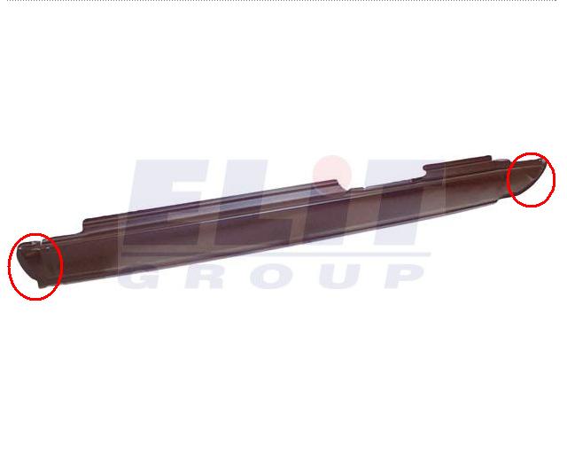

Решил поварить кузов, и уперся в пороги которые оказались самыми дорогими по железу которое нужно заменить! Решил немного поколхозить, купил один порог правый, забрал последний на сайте http://kuzov.kiev.ua/catalog/Volvo/340% ... _76%201_91 обошлось около 600 грн. с копейками! По образцу приступил к разработке порога! Правда в связи с (ограниченным) оборудованием, пришлось отказатся от первоначального вида порога, поскольку сам порог гнулся прес формой! Не будет тех частей порога которые я обвел на рисунке. Они не видимы, и как говорится на скорость не влияют… А так во всем астальном в полнее идентичный. Метал брал 1.5 (база 1.2)
Как погну выложу фото!

эти части отвечают за жесткость кузова

Я не думаю что кузов станет менее жеще. К тому же там усилитель порога, а это так для красоты грубо говоря.

заблуждаетесь - кузов цельнометаллический несущий!!!
усилитель само собой у него своя роль, у порога своя.
Если все равно на внешний вид просто загните края и приварите хоть как то не до 100% повторяя первоначальную форму, форма может быть разной смысл одинаковый. Тем более оба выступа прячутся в кармашки.
