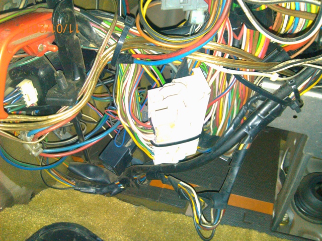

чого ж ти раніше не написав) про те місце біля лівої ноги. Такі да там була лажа, а я під капотом все поперебирав і предохранітелі і т.д....

vovo написав:тут прикол в том что одновременно пропадали 4 електро прибора. прогревал двигло - работали. а вот в пятницу на дальняк валил и по трассе на горячую все отвалилось. дождь снег а дворников нет) Назвонил Артёма ну и он в процессе разговора упомянул что есть у левой ноги под пластиком контакты. Снял крышки подёргал за оту белую биду что на фото и все заработало) пока ездит и все работает как на холодную так и на горячую.
